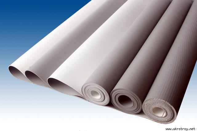

Самый современный гидроизоляционный материал с повышенным сроком службы, лучшими физико-механическими характеристиками, чем у мембран ПВХ, совместима с битумными материалами.
UltraPly TPO компании Firestone — информация об изделии
Мембрана Размеры ЕС Размеры США Ед. изм
Ширина 2,44
Длина 30,5
Физические характеристики
Водонепроницаемость EN 1928 (B) соответствует
Прочность на разрыв (L/T) EN 12311-2 (A) ≥ 800 Н/50 мм
Относительное удлинение (L/T) EN 12311-2 (A) ≥ 20 %
Сопротивление статическому
продавливанию – мягкая основа EN 12730 (A) ≥ 25 кг
продавливанию – твердая основа EN 12730 (B) ≥ 25 кг
Ударопрочность – мягкая основа EN 12691 (B) ≥ 2000 мм
Ударопрочность – твердая основа EN 12691 (A) ≥ 800 мм
Сопротивление разрыву (L/T) EN 12310-2 ≥ 400 Н
Сопротивление разрыву стыков EN 12316-2 ≥ 100 Н/50 мм
Сопротивление сдвигу стыков EN 12317-2 ≥ 800 Н/50 мм
Гибкость при низкой температуре EN 495-5 ≤ -45 °C
Устойчивость к УФ облучению EN 1297 соответствует
Сопротивление прониканию корней EN 13948 соответствует
Класс огнестойкости
Характеристики Стандарт Классификация
Огнестойкость EN 13501-1 E
Огнестойкость при внешних источниках EN 13501-5 BROOF(t1
СРОК СЛУЖБЫ ОТ 40 ЛЕТ
